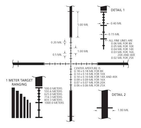

come da titolo vi chiedo quale potrebbe essere il reticolo migliore per questo spotting scope?
premetto che ho gia montato sulla carabina un leupold mark4 con retticolo mildot
non so se tutto questo centri qualcosa,ma nella mia testa mi sono detto che sarebbe più conveniente avere tutti e 2 i retticoli uguali...
giusto o non centra niente?
si accetano consigli :)

Visto che l'unità di misura è la stessa, se lo prendi con reticolo TMR hai anche riferimenti piu piccoli...

praticamente allora sono equiparabili i 2 retticoli,uno ha più punti di riferimento rispetto all altro...giusto?
Re:quale retticolo per mark 4 12-40x60
« Risposta #3 il: Agosto 28, 2010, 04:19:02 pm »
Proprio così.
Anche io sono a favore del TMR.

Se ti può essere utile ti passo la mia esperienza, ho lo spotting scope Leupold Mark IV 12-40x60 con reticolo TMR ed è sul 1°piano focale, ho utilizzato un MARK IV sul secondo piano focale su un fucile di precisione che consentival'uso del reticolo per misurare solo a 24 ingrandimenti e ho potuto fare delle prove con un reticolo MIL DOT
la cosa più importante che devi tenere in considerazione è che il reticolo MIL DOT in condizioni di bassa visibilità consente di poter sovrapporre  ( a volte comunque con dei disagi, ad esempio su oggetti piccoli e lunga distanza) meglio il dot all'oggetto da misurare.... cioè ti perdi meno il reticolo sullo sfondo.
il TMR ha qualche riferimento in più, ad esempio le linee a 0,2 MILS che completano 1 MIL e cioè hai il MIL scomposto in 5 segmenti.....  può aiutare o no, dipende da come vuoi tu utilizzare il reticolo.
comunque anche il MIL DOT ha il riferimento a 0.2 MIL che è esattamente la misura di un DOT
poi nel caso del TMR lo spessore della singola barra del reticolo assume un valore diverso a seconda del modello, questo vale anche per il reticolo del MIL DOT.
Per questo devi fare riferimento al manuale di istruzioni.
Di sotto vedi i due reticoli e ti fai un'idea.
Li uso intensamente per effettuare prove di misura, durante i giorni liberi e quando per lavoro sono in giro per il mondo.....
per cui dopo aver letto su forum USA le differenze in merito a questi reticoli ho provato e ti confermo che se il tuo scopo primario è quello di fare misure il MIL DOT in certe situazioni aiuta di più.
Anche la S&B emetterà a breve un reticolo MIL DOT che però a differenza di quello normale è vuoto all'interno, questo proprio per ovviare al fatto che in determinate situazioni il dot potrebbe oscurare il target..... fermo restando il più generoso contorno del dot rispetto alla linea del TMR che in condizioni di bassa visibilità può fare la differenza.

in effetti il TMR ti potrebbe incasinare un pò con tutti quei riferimenti e si potrebbe perdere con il fondo,
ma penso che una volta abituato si possano fare misurazioni in minor tempo, potrebbe essere una mia inpressione senza aver mai provato ;)
si so che bisogna attenersi in ogni caso alle tabelle che ti passano i produttori,sul mio leupold mark 4 con retticolo mildot le misurazioni le devo fare al massimo degli ingrandimenti (14 nel mio caso).
