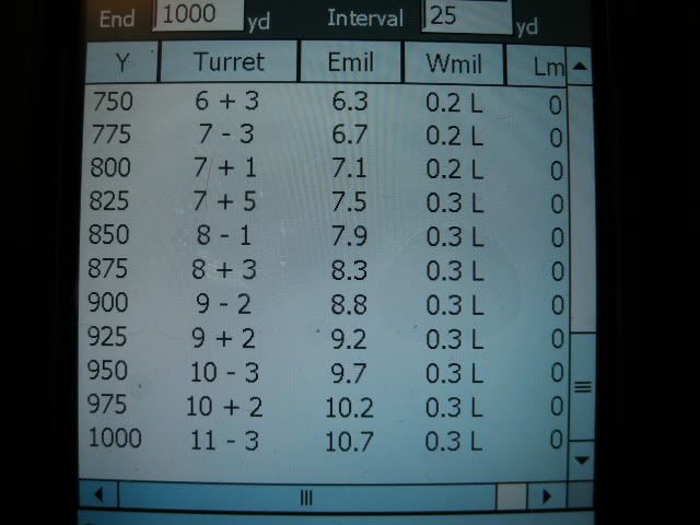

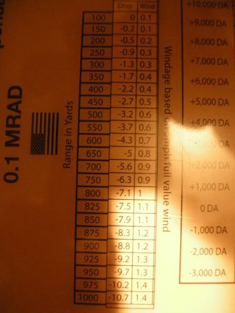

Field Firing Solution utilizza come dato base il coefficiente balistico G1........ solo come dato base, se poi si è in grado di effettuare il protocollo di test in maniera accurata si ricava un coefficiente balistico molto preciso, si utilizzano formule logaritmiche del professore Arthur J. Pejsa.
il coefficiente balistico ricavato è ottimo perchè così si saprà come si comporterà la propria ricarica in tutte le situazioni che si possono incontrare durante una giornata di tiro....  con FFS è possibile ricavare un CB per qualsiasi palla......  al di la di quello che dicono le case costruttrici.
ad esempio in queste due foto si vede molto bene come il coefficiente balistico ricavato con FFS abbia prodotto una soluzione balistica esattamente uguale a quella proposta sullo FDAC field density altitude compensator.. che utilizzo come back up.
lo FDAC utilizza il coefficiente balistico G7........ però ottimizato secondo i test che sniper USMC hanno condotto per un lungo periodo, mi pare di ricordare superiore ad un anno.
i dati base di queste due tabelle sono 2700 piedi/secondo palla sierra 175 gr e density altitude di 1000 piedi
lo FDAC però prevede velocità di 2600, 2650 e 2700 piedi.......... con FFS puoi ottimizzare il dato con tutte la altre variabili.... tipo variazione della muzzle velocity in base a quanto varia la temperatura......
qui si vede a parità di condizione come le due tabelle siano uguali.......  ribadendo oserei direi la perfezione di FFS.
tabella FFS
tabella FDAC

poi essendo uno dei tester base di FFS per l'Italia e lavorando insieme al settore tattico della GAC per la realizzazione di un valido prodotto da proporre anche a sniper " veri " va da se che lo studio e l'ottimizzazione di un prodotto come FFS sia nelle mie priorità..... al di la che sul mercato esistano alternative come ad esempio JBM...... che però di tattico hanno molto poco e sicuramente ha pochi sbocchi in determinati contesti/situazioni.....

Riguardo allo FDAC.....  i test sono stati fatti per 2 anni......   quando ho chiesto all'americano cosa intendeva per validation project...  la risposta è stata che sono partiti da G7 di Litz's ma poi hanno verificato sul campo utilizzando coefficienti di riduzione ecc ecc......... ne più ne meno come quello previsto per FFS.
ed per questo che FFS si sposa molto bene con tabelle fatte con G7 come CB iniziale......
ed per questo che FFS...... sarà molto valido per testare dei bei calibri.... magari anche un bel .50  ;)
All firing solutions contained in the FDAC are calculated using the G7 drag model and Bryan Litz’s tested G7 ballistic coefficients. All data contained in the three slides are the results of an extensive two year live fire testing and validation project involving several military snipers, about 20 different weapon/optic combinations, and about 20,000 rounds of .308 ammunition fired in numerous environments around the world. The production version has gone through several revisions, ultimately yielding a very simple, accurate, and user friendly tool for anyone that owns or is issued a .308 winchester / 7.62 x 51mm precision rifle.
