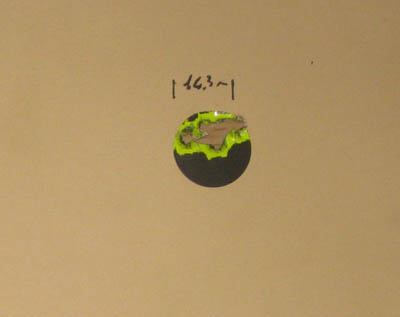

« Risposta #11 il: Novembre 07, 2010, 05:18:25 pm »
Eccomi con il primo risultato, ho preparato 10 bossoli, come da mio post sopra erano molto fuori asse, a partire già dal colletto, addirittura avevo dei dubbi se "sprecare" la polvere o meno, ma poi mi è venuto in mente che il fire forming gli avrebbe comunque fatto bene, visto che dopo vari passaggi nei dies il colletto era rimasto ancora fuori asse!!!
Li ho provati con dei risultati sorprendenti, prima rosata da 17,3 mm e seconda (foto) di 14,3 mm (centro centro), nella seconda rosata la palla aveva un fuori asse della palla da 19 a 15, nella prima neanche ve lo dico!!!
Credevo che la coassialità era una delle cose più importanti da tenere sotto controllo alle corte distanze, ma a questo punto penso che ci siano cose più importati da controllare, come, lo spessore delle pareti del colletto e la sua lunghezza, l'head space e tutto quello che riguarda il bossolo.
Voi cosa ne pensate a riguardo?
Grazie Davide per avermi fatto ottenere questo risultato e se questo è quello che possono fare i primi dieci colpi preparati ed al primo sparo, immagino dopo quello che faranno  ;D
Ciao
Re:Ricavare un bossolo in .308 partendo da un 30-06
« Risposta #12 il: Novembre 07, 2010, 05:56:49 pm »
Bene, mi fa piacere che la sperimentazione ti abbia portato a questo risultato..... vero, concordo l'assialita' dice la sua, ma non per le corte distanze, la differenza la vedrai un po' piu' in la.... parametri piu' costanti nel bossolo, tolleranze ecc ecc.........fanno si che si ottengano questi risultati.
bravo ancora !!  :)
« Risposta #13 il: Novembre 07, 2010, 08:00:52 pm »
Ottimo Carlo, veramente sorprendente. Ma ora ti devi preparare al mio fuoci di fila di domande  ;)
Le rosate sono sui 100 o sui 200 mt ?
Le cartucce erano .308 ricavati da 30.06 ?
Ciao e complimenti ancora !
« Risposta #14 il: Novembre 07, 2010, 10:03:08 pm »
Chiedi pure, io non ho segreti   ;D
anche perché i segreti me li ha svelati Davide  ;) e li avete letti tutti.
Si rosate a 100 mt con appoggio anteriore su bipiede e posteriore con il sacchetto, quello che lo tieni in mano .....
Le cartucce le ho ricavate da bossoli Norma nuovi 30.06, come dicevo sopra non capisco perché dopo il passaggio nel body die mi escono con il colletto tanto storto, ora devo provare con la imperial sizing die wax se riesce a lavorare meglio.
