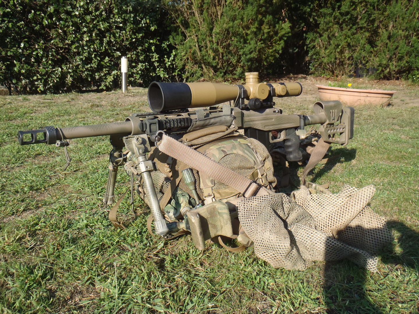

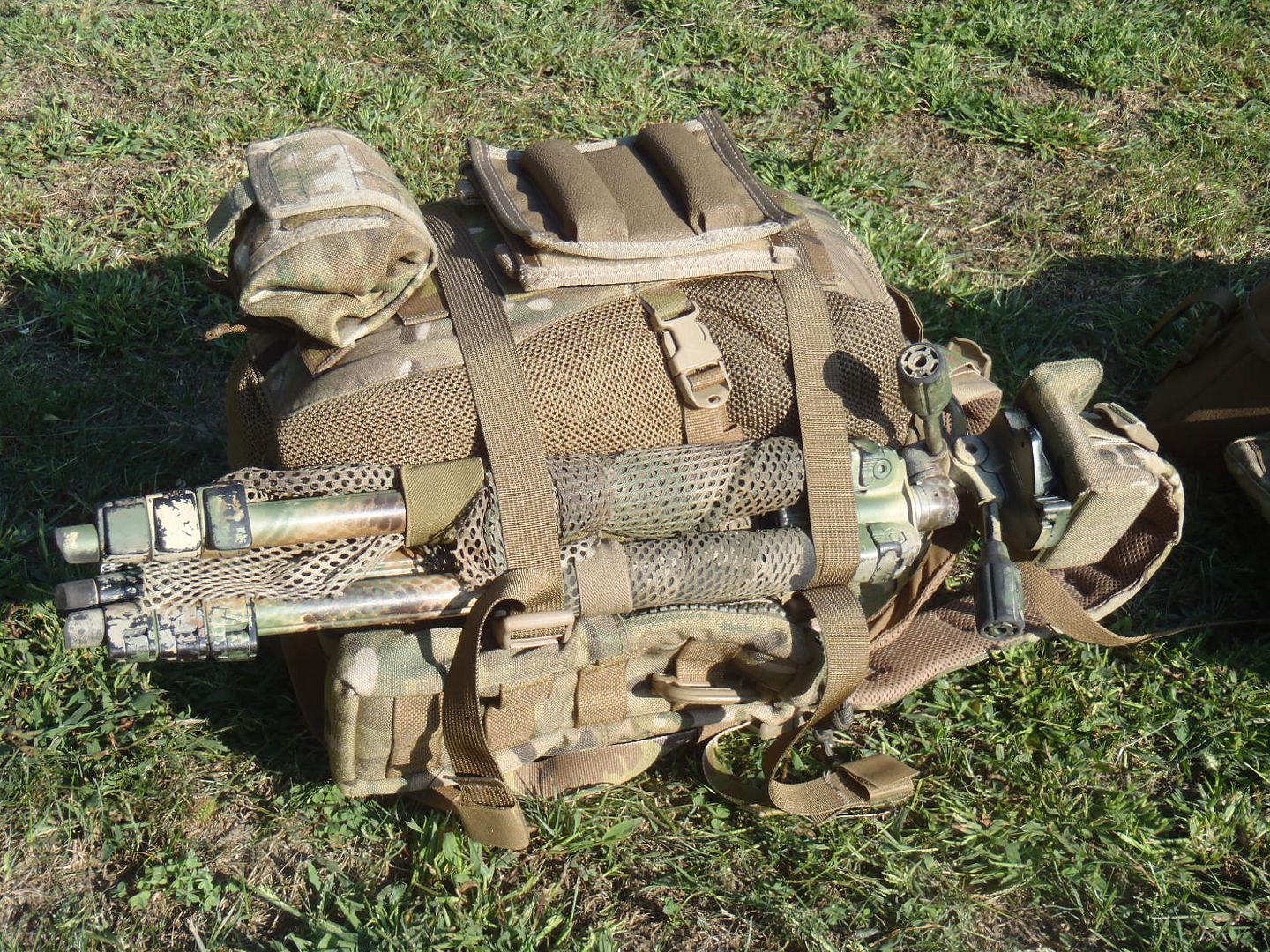

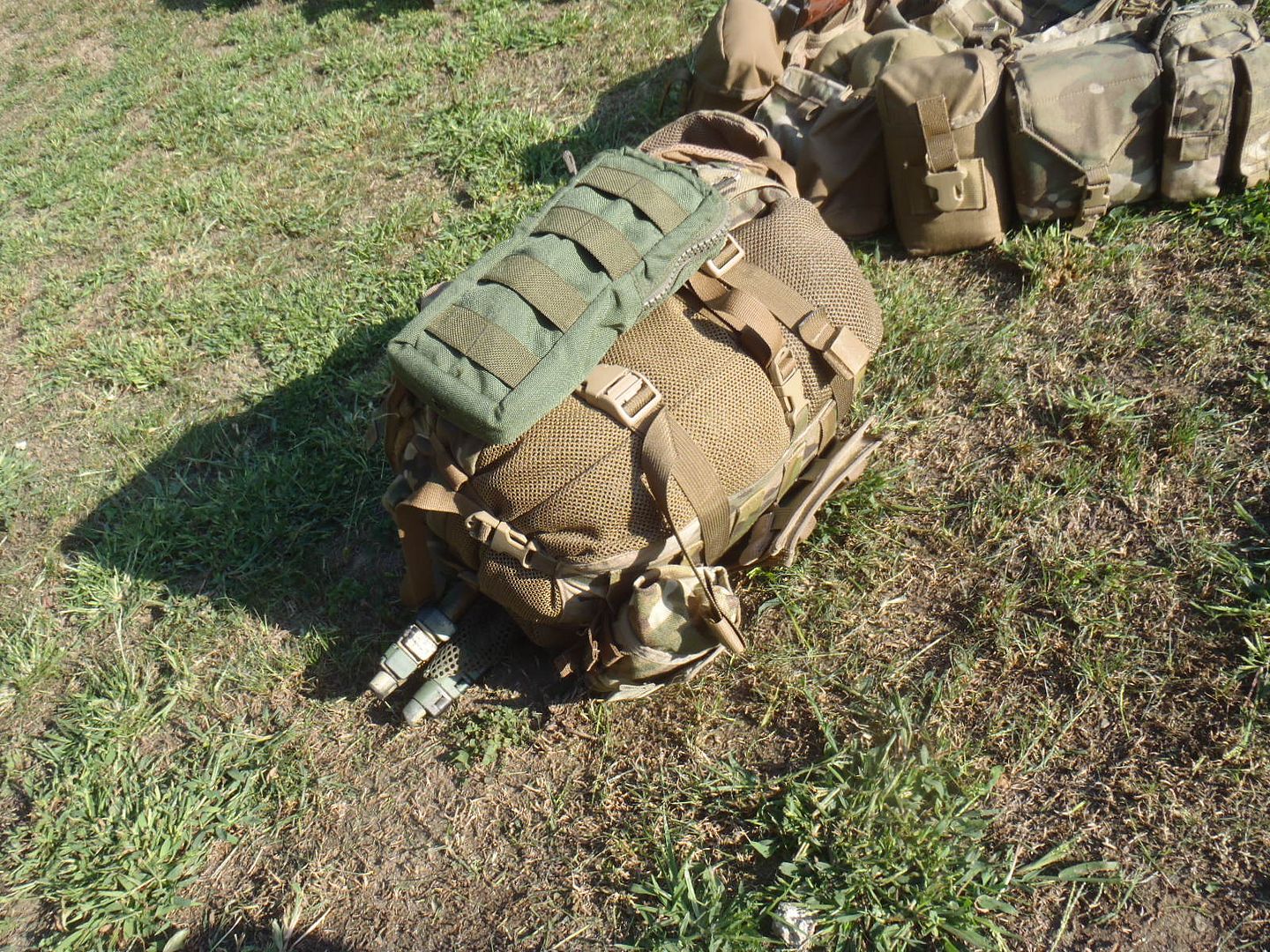

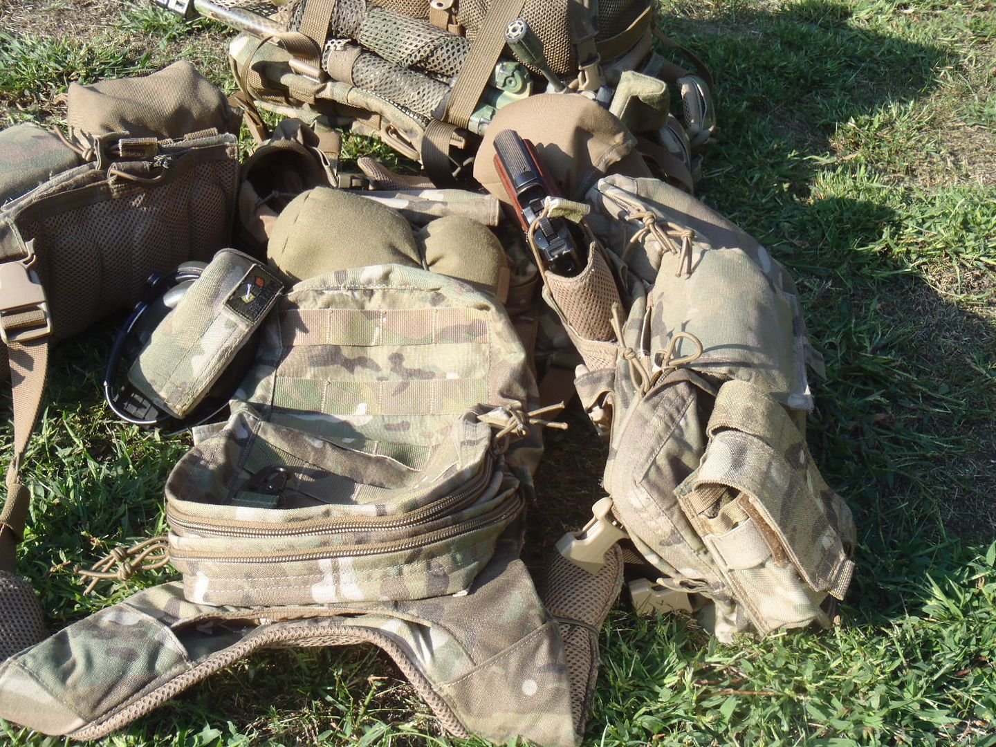

Alcune foto del set up che utilizzero' nel prossimo allenamento dove verranno replicati esercizi simili a quelli della Gallinago e della Sniper Cup in Repubblica Ceca, simili per modalita' di esecuzione, verranno solo cambiati alcuni bersagli.
con questa configurazione e' possibile trasportare 150 munizioni di .308 e 150 per la pistola in .45 ACP piu' tutti quegli accessori che potranno essere utili nel corso dell'allenamento, telemetro, spotting scope, binocolo, palmare, GPS, bussola, tabelle di back up, notes, log book, ghillie/goretex, treppiede, cibo/acqua, bean bag, protezioni,kit manutenzione/pulizia, pronto soccorso.
