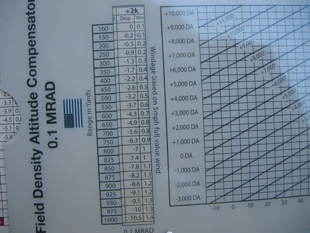

Su sniper hide hanno pubblicato una recensione su un oggetto che si chiama Field Density Altitude Compensator (FDAC)... simile come concetto al MIL DOT MASTER..... anzi diciamo che lo completa.
Ideato da alcuni USMC snipers, testato e provato, per ora disponibile solo la versione per .308 con SMK 175 a breve arriveranno anche quelli per 300 WM e .338 LM.
Lavorano con il concetto della densità di altitudine, esattamente come le mie tabelle balistiche cartacee di back up..
Mi sono trovato pronto una cosa che stavo facendo, e cioè un regolo calcolatore analogico.....
Di prossima uscita anche i modelli che considerano l'angolo di sito e le leads.
Inutile dirlo...... ordinato.

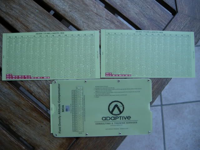

E' arrivato molto ben fatto, molto user friendly e devo dire anche molto preciso... ho confrontato i risultati paragonandoli con quelli di FFS ( field firing solution ) e sono praticamente gli stessi.
da dire che lo FDAC utilizza per i calcoli il coeffiente balistico G7 mentre FFS il G1..... che però prorpio grazie ai vari ausili del software è possibile modificare, si agisce sia su BC che sul DK e alla fine i conti tornano.. devo però ammettere che la serie di test da fare è lunga e abbastanza complessa e necessita di vari cronografi di precisione ( minimo 2 PVM-08 ) comunque se alla fine il risultato torna il tempo impiegato è stato ben speso.
Consideriamo lo FDAC come un valido back up, attualmente è stata prodotta solo questa versione che è con valori anglosassoni, yardes per le distanze F e piedi al secondo per la muzzle velocity.

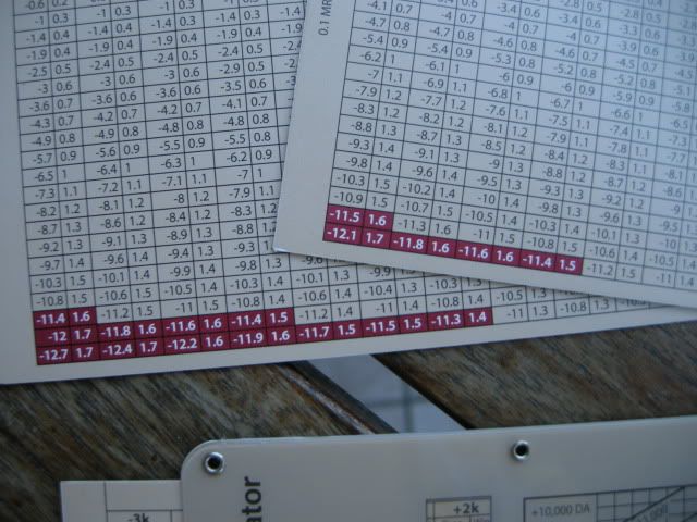

il regolo ha due facciate una con valori in MIL e l'altra in MOA, densità di altitudine da -3000 a +10000 che copre ampiamente i range che a noi interessano...anzi forse pure troppo..
3 slides intercambiabili per avere 3 differenti range di velocità 2600, 2650 e 2700 per la sierra SMK 175
i valori in rosso indicano dove il proeittile passa in regime transonico e la parte finale della scala per la distanza ha incrementi di 25 in 25...... utile.
è fatta con un valore di vento costante di 5 MHP.
sono in previsione di rilascio sia le versioni in metri che con le slide interne per tiri inclinati e bersagli in movimento.
ripeto come back up è ottimo ma non sostituisce tutto quello che fa un buon software che attualizza al momento tutte le condizioni.......  però sicuramente è in grado di dare un supporto notevole nel caso ti si rompa il PDA o non si abbia il tempo di utilizzarlo.
l'unico accessorio che bisogna avere è un kestrel serie 4000/4500 per avere i dati di density altitude, oppure una tabella che abbia i valori di pressione e temperatura per ricavare la density altitude, con press e temp presi da un orologio tipo i vari casio.
esiste anche una tabella sul regolo in cui prendendo i valori di temperatura e elevazione si trova la DA corrispondente..... ma anche li servono i valori di un termometro e di elevazione che si può comunque avere anche da un GPS...
alla fine un piccolo ausilio tecnologico serve sempre..
il regolo fornisce valori molto vicini se non uguali, a quelli di FFS.. però per condizioni uguali, come ad esempio vento di 5 MHP full value..... se il mio vento è 8 MHP da ore una, devo interpolare con altri calcoli..... non corregge coriolis ecc ecc......
voto finale 9........ per gare di TLD dinamico è la quadra del cerchio....
