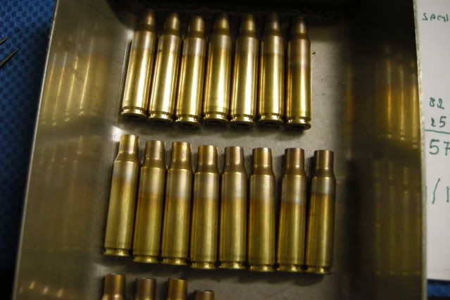

L'annealing del bossolo, se eseguito correttamente serve per aumentare la vita del bossolo e rendere la tensione del colletto piu' consistente, di conseguenza avremo una miglior precisione.
In USA ci sono tiratori come Joe Entrekin che utilizza bossoli che sono a 40 cicli di ricarica e ad esempio la rosata piu' stretta nelle competizioni 1000 y IBS e' stata fata con bossoli sottoposti a regolari cicli di annealing.
L'annealing di un bossolo in ottone serve a renderlo piu' soffice al contrario di cio' che viene fatto con l'acciaio, che se sottoposto a riscaldamento e poi rapidamente raffreddato diventa piu' duro, perche' si tempra.
Raffreddare un bossolo di ottone imergendolo in acqua non ha nessun effetto sul processo, l'unico beneficio e' quello di poterlo maneggiare subito.
Applicare una dose di calore ad un bossolo in ottone si rende necessario per portare l'ottone al suo stato originale che dopo il/i cicli di sparo diventa piu' duro e di conseguenza porta il bossolo ad avere problemi sia di tensione che di concentricita', cosi' come potenzialmente essere soggetto a rotture o crepe.
L'effetto dell'annealing e' molto ben visibile sui bossoli lapua nuovi di confezione.
Facendo l'annealing di un bossolo potremo incontrare varie problematiche, farlo in modo incosistente, farlo in modo dannoso o farlo bene.
Ogni volta che un bossolo viene utilizzato duante un ciclo di sparo subisce delle variazioni nella sua struttura molecolare, l'annealing ci aiuta a ristabilire le condizioni originarie.
Ci sono vai metodi per effettuare questa operazione, ed esistono anche macchine apposite, io utilizzo un semplice avvitatore a batteria dove per mezzo di un supporto faccio ruotare per un tempo prefissato il bossolo su una fiamma.
E' difficile codificare il giusto tempo di esposizione del bossolo sulla fiamma, ogni bossolo e' fine a se stesso, spessore, consistenza ottone ecc ecc......
per una piu' accurata analisi invito a leggere l'articolo in questo link, http://www.6mmbr.com/annealing.html dal quale ho preso le informazioni e su cui mi sono basato per le mie prove.
faccio l'annealing sempre, dopo aver effettuato il ciclo di pulizia e prima di fare qualsiasi operazione sul bossolo.
a tutt'oggi non ho mai avuto nessun problema, tipo rottura del colletto ecc ecc, la tensione e' sempre stata corretta e ho bossoli che sono al ventesimo ciclo di ricarica che quando mi escono male hanno un'assialita' di .003 centesimi.
foto dove si vede bene il colore ottenuto e un piccolo video

è l'equivalente della ricottura che si fa all'acciaio... bell'articolo...  :)
parecchia gente scalda i bossoli fino a che il colletto diventa rosso ciliegia e poi li raffredda... io non ho mai provato però..
Re:Annealing...
« Risposta #4 il: Novembre 19, 2010, 06:56:15 pm »
no il colletto non deve diventare rosso.......al di la di quello che si puo' leggere in giro, prima di cimentarmi con l'annealing ho letto molto e fatto tutto per gradi, acquistando dei marcatori come il tempilstick e altri.... che devono essere applicati sulla spalla del bossolo, poi sotto l'effetto della fiamma il marcatore sparisce........ cosi' sapremo che il nostro bossolo ha raggiunto la temperatura voluta, mai visto diventare il colletto rosso.
se si fa cosi' si rischia di rendere l'ottone del bossolo troppo soffice e di andare ad intaccare la base.
anche su youtube ci sono vari filmati dove si vede che il bossolo diventa rosso, ma sconsiglio vivamente di seguire quella procedura.

« Risposta #6 il: Novembre 19, 2010, 07:12:51 pm »
hai ragione........ la cosa migliore e' quella di documentarsi, ad esempio ho citato il link in Inglese dove ho trovato le migliori informazioni, e da dove ho preso spunto.
li si evince molto bene cosa non deve essere fatto, per il resto si studia e si cerca di applicare cio' che persone piu' esperte di noi hanno gia' fatto....... in questo campo penso che molte cose siano gia' state inventate.
l'annealing e' per me una cosa molto valida e deve essere sempre fatta.
Re:Annealing...
« Risposta #7 il: Novembre 19, 2010, 07:26:12 pm »
riporto un estratto dell'articolo in Inglese
Brass will begin to glow a faint orange at about 950 degrees (F). Even if the heating is stopped at a couple of hundred degrees below this temperature, the damage has been done--it will be too soft. From this discussion we can see that there are four considerations concerning time and temperature:
e cioe' se portiamo il bossolo ad assumere un colore " orange " .......... il danno e' fatto e il bossolo diventa troppo soffice..... ad esempio si puo' notare che il colletto non stringe piu' e si sarebbe portati ad usare un bushing piu' stretto... pero' non va bene, perche' oltre al colletto potremmo aver indebolito anche il resto della struttura.
