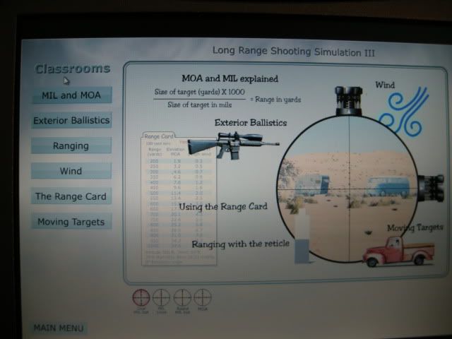

Sono stati ordinati e a breve saranno disponibili i cd di questo ottimo ausilio per fare pratica " casalinga " con tabelle, compensazioni e valutazioni condizioni meteo, tiri inclinati e moving target.
molto interessanti le sezioni classroom in cui vengono ripresi i fondamentali concetti di balistica, spiegazione MIL, MOA, ecc ecc...
molto istruttivo se si vuole valutare la distanza di un bersaglio con il MIL DOT....
un pò di foto

Come gia' detto questo software puo' essere un validissimo ausilio per uso didattico ed un training casalingo a costo zero..
Inizialmente possiamo consultare la sezione class room dove apprendiamo tutte le nozioni base per effettuare un tiro di precisione, MIL, MOA, analisi condizioni meteo, balistica, tiri inclinati,uso di una tabella, target in movimento ecc ecc.......sia con foto e descrizioni che con brevi filmati.

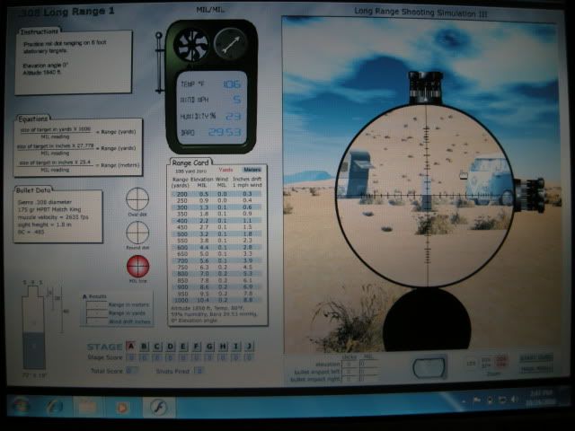

poi possiamo passare a visualizzare l'interfaccia di presentazione e come si utilizzano i comandi, e infine scegliamo il calibro e l'ambientazione, anche qui una scelta molto ampia.
Il programma e' stato tarato con il software balistico della Sierra e per avere risultati perfetti bisogna prendere in considerazione i dati che ci vengono sottoposti e soprattutto dobbiamo essere in grado di leggere bene sia il vento che la distanza del nostro target......con il MIL DOT della nostra ottica, scegliamo il tipo di reticolo, l'ingrandimento e poi grazie alle dimensioni del target che sono note e alle varie formule di aiuto.......proviamo a calcolare la distanza, e quando l'abbiamo trovata consultiamo la tabella per decidere i valori di elevazione e windage da impostare sulle nostre torrette, dopo non ci resta altro che sparare..........se prendiamo il target oltre a sentire il classico " dang " dell'impatto del proiettile sul gong vediamo anche dove abbiamo impattato e la reale distanza....e la possiamo confrontare con quella che avevamo stimato...
nel primo tiro avevo stimato che il bersaglio di 40" era compreso in 1.6 MIL per una distanza di 694 y...imposto 5.6 e .3 MIL e sparo..
vedo l'impatto e provo a vedere con 1.55 MIL cosa succede...imposto quindi 5.8 e .3 MIL per una distanza di 717 y.
la reale distanza era poi di 710 y e 5.7 MIL sono quelli che fanno meglio combaciare POI con POA.

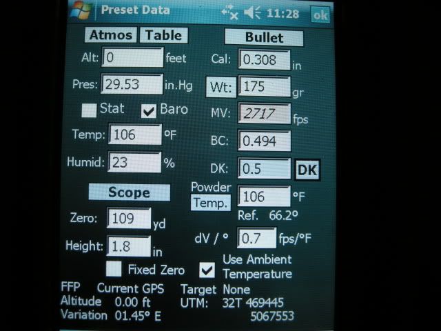

Passo quindi a prendere FFS e utilizzo la mia ricarica con i miei dati e imposto i dati meteo del programma....utilizzando la funzione ranging del programma imposto dimensione bersaglio MIL e trovo la ditanza ....sono passato all'esercizio B......FFS mi fornisce i valori da impostare....sparo e ..."dang ".....

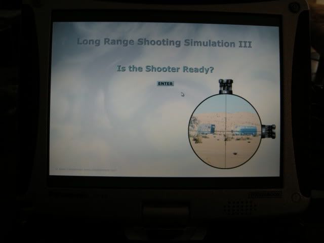

prima schermata del programma....
vediamo la schermata del menu principale dove possiamo accedere alle varie sezioni...calibri, ambientazione e class room
scegliamo la sezione long range esercizio A e mettiamo in atto quanto descritto precedentemente....
proviamo a stimare la distanza del nostro target sovrapponendo il reticolo dell'ottica

poi passo a FFS con i miei dati giusto per vedere come si comporta il tutto.....
video..
impostazioni dati meteo e proiettile.....soluzione proposta
