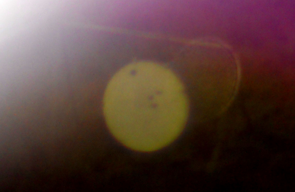

« Risposta #18 il: Novembre 03, 2010, 07:10:19 pm »
Io sto usando con successo la N150.
Bossolo Ruag, trimmato a 51.08 mm; 44 Grani di N150+ SMK da 175 gr Oal 71.38 mm - Ricaricati full lenght- media assialità 5 centesimi. Vo 810 m/s
980 m, vento stimato sul bersaglio 1-2 m/s
Il primo colpo è uscito di 0.2 Mill, il secondo ha colpito fuori dal gruppo, gli ultimi 3 li vedi concentrati. La piastra misura 50 cm.
Magari ci fossero sempre le condizioni per avere risultati del genere... nella stessa giornata ho tirato a 1080 m con concentrazioni di colpi che non uscivano dai 20 cm.
Questo periodo con le basse temperature aiuta parecchio i tiratori, in estate a causa del miraggio molto piu' accentuato è difficile anche solo vedere dove impattano i colpi fuori dal bersaglio.

« Risposta #19 il: Novembre 03, 2010, 09:12:10 pm »
Complimenti alex, ma quando parli di dies full, intendi ricalibratura totale con gli stessi oppure ricalibri solo due terzi del colletto usando i full ?

« Risposta #20 il: Novembre 03, 2010, 09:38:59 pm »
Tu spari in 20" vero?
Re:N140 Vs N150
« Risposta #21 il: Novembre 03, 2010, 11:56:32 pm »
No, intendo come full resizing la ricalibratura totale del bossolo ;)
La canna è lunga 26 pollici :)

« Risposta #28 il: Novembre 04, 2010, 12:33:47 pm »
Se vi avanzano un po' di Ruag vi tolgo l'ingombro volentieri.. ;D
@ Alessandro: a 1080 metri hai usato le stesse cartucce? Per avere 5 centesimi di eccentricità hai usato dies particolari?
Re:N140 Vs N150
« Risposta #29 il: Novembre 04, 2010, 12:37:56 pm »
Stesse cartucce, ho usato i dies della Lee  ;D
