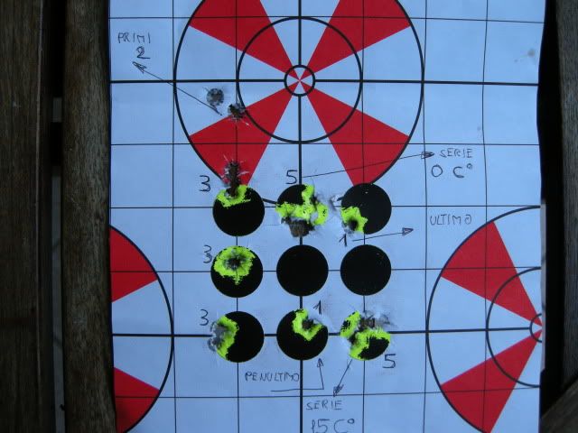

Ieri ho ritirato l'HTR da GAC dove ho fatto cambiare la base e ritoccare lo scatto, sono passato da una 15 MOA a una 30 MOA.... necessaria per alcuni test che dovrò fare in futuro.
bersaglio a 100 metri, ne ho approfittato anche per fare un'ulteriore test, vedere come si comportavano 5 colpi lasciati nel frezer overnight e 5 a temperatura ambiente.
ho lasciato i 5 colpi nel freezer insieme ad un termometro che avevo visto essere ugualeai valori rilevati dal mio kestrel, poi stamattina ho messo tutto in borsa termica insieme a barrette ghiacciate e sono andato al poligono.
ho preso l'arma e con la taratura iniziale fatta solo in sede ho sparato due colpi, i primi due in alto a sx, poi ho corretto con altri 3, primo bersaglio reattivo nero e poi ho fatto alcune sequenze..
Per fare poi 5 colpi con quelli che nel frattempo erano rimasti costanti a 0 C° e quelli che che invece erano a 15 C°.
I risultati sulla carta sono stati conformi ai dati rilevati al crono....... che ora verranno analizzati e il rateo rilevato andrò inserito nell'apposito campo nel programma field firing solutions.
Ho sempre fatto in modo di mantenere la canna ad eguale temperatura, ( non misurata con strumenti particolari ) per i test di colpi a differente temperatura una volta camerato il colpo veniva sparato immediatamente..... senza stare li a cercare la posizione super giusta ecc ecc.....
molto soddisfatto sia del comportamento arma che del risultato del test.

Interessante. Le cartucce sono quelle con la Norma 202 e le SMK 175 di cui avevi parlato su MILSEC?
Non sarebbe meglio farla ad una distanza maggiore questa prova? Così la differenza di POI sarebbe più evidente...
Re:HTR GAC..
« Risposta #2 il: Ottobre 14, 2010, 11:31:01 pm »
queste sono l'evoluzione.... e cioè bossolo Lapua ricavato dal 30.06, palla sierra 175 e N140 44.8 gr......  velocità media oltre 820 m/s........
al di la del POI...... quello che mi interessava era vedere come variava la muzzle velocity in relazione al cambio temperatura.
per ora in condizioni di vento non eccessivo, massimo 1,5/2 m/s valore pieno, questa ricarica è stata in un  1/4 di moa fino a 600y
e per una 175 gr spinta così è un bel girare.... ;)

« Risposta #5 il: Ottobre 16, 2010, 05:25:21 pm »
Sono passato alla base a 30 MOA perchè mi serve per alcuni test con relativi accessori che in futuro dovremo fare in GAC..
Certo i bossoli sono ricavati dal 30.06 per vari motivi e se leggete per bene l'articolo specifico qui sul portale ( forse però deve essere ancora importato dal vecchio www.milsec.it ) trovate tutte le risposte.
confermo sono ricariche spinte al massimo, che comunque rispettano i valori massimi di 4150 bar di quickload e verificati anche al banco di Gardone..  a me quickload segnala un valore di 4148.... con una effettiva temeperatura di 30 C° ..... oltre dovrei uscire... almeno in linea teorica..
Valori pressori che ho anche verificato con il pressure tracer II.
ho sparato queste ricariche con temperature di 0 C° e 28 C°........ a quest'ultima non era visibile nessun segno di sovrapressione o altro... anzi inneschi molto belli a vedersi.
la velocità che quickload prevede è da me verificata sul campo sta nell'ordine dell' 1% di differenza.......  e questo senza aver modificato niente per quello che riguarda il peso di palla o burning rate della polvere...
datemi qualche giorno....... sto preparando un interessante articolo su quickload e messa a punto del sistema.....
